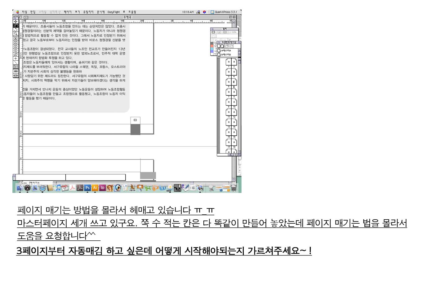

QUARK에서 쪽수 매기는법 질문입니다
고데기
편집

쿼크 3.3 버전을 기준으로 말씀드리자면
1. 마스터페이지에서 커맨드+3을 눌러 쪽수 적는 칸에 <#> 기호를 생성
2. 도큐멘트 팔레트에서 원하는 페이지(이 경우 3페이지)를 클릭한 후 메뉴 -> 페이지 -> 페이지번호를 클릭
3. 페이지시작번호란에 체크를 하고 숫자를 입력
자동매김이 잘되었다면 도큐멘트 팔레트의 3페이지에 *모양이 생겼을 것입니다.
